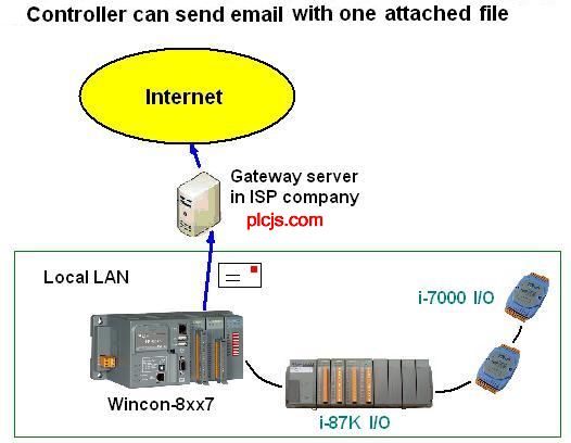

        Wincon-8437/8747与Wincon-8037/8337/8737从它的ISaGRAF driver第3.38版起,支持使用它的Ethernet串口来发送Email功能. 该Wincon所在的局域网络必需是可以上网的网络, 不然无法把Email发送出去.
Controller ISaGRAF driver: http://www.icpdas.com/products/PAC/i-8000/isagraf-link.htm
Demo program: www.icpdas.com – FAQ – Software – ISaGRAF - 067
基本功能如下:
1. 发送的Email可以夹带一个附件 或 不夹带附件. 附件file格式可以是 text , binary或其它任何格式. 带的附件最大可到 2M Byte.
2. Email的主体最长可到128个byte, Email内容最长可到510个byte. 这2个资料可以使用各自国家的语言文字.
3. 每封Email一次可以同时最多发给10个收件人, 若要发给更多人, 需再重复发送多次.
4. 每封要发送出去的Email可以设定Email优先权 为 High , Low 或 Normal.
5. Mail server IP可以只指定一台 (Mail server 1),或为了安全需要可以指定2台 (Mail server 1 与 Mail server 2).若有指定2台 mail server, 当其中一台服务失败时, 会改使用第2台来服务.
6. 若controller 是采用双网口Wincon-8347 / 8747, 当2个网口都Enable时, 若其中一个发生断线, 会自动切换由另一个网口来发送.
