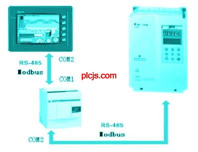

3  系统设计
3.1 硬件连接
  根据系统通过通信方式实时控制变频器动作和实时监测变频器运行参数的要求,系统采用人机界面+PLC+变频器的组合方式。人机界面采用台达DOP-A系列触摸屏,核心控制部分为施耐德电气Twido PLC(16点及以上),执行机构为艾默生EV2000通用型变频器。
  在设备连接方面,Twido PLC需要2个通信接口。它本身带有1个RS-485接口(COM1),再扩展一个RS-485接口(COM2)即可。Twido PLC利用COM1口和DOP-A进行通信,DOP-A作Modbus主站,Twido PLC作从站,实现变频器运行参数的实时监测;利用COM2口和EV2000进行通信,Twido PLC作Modbus主站,EV2000作从站,实现对变频器动作的实时控制,如图1所示。
图1  控制系统连接图
