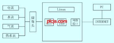

  由于以太网的种种特点,采用以太网作为传输媒介的抄表系统具有相当的优势:首先是不需要铺设专用的通信线路,而利用现成的Internet网;其次是网络有足够快的速度,对抄表系统速度己经足够;以太网能传播的不仅仅是数据信号,还有音频、图像等多媒体信息;采用的协议是现成而公开的,任何一种Web浏览器都可以照读不误,方便管理者随时随地查询仪表信息;信息直接反映在色彩丰富的网页上,形式可以是数据、文字、图像、表格或语音,实时数据会自动更新,对仪表的操作会有及时可见的反馈。系统原理框图如图1所示。系统中,我们采用以太网作为系统通讯的主要载体,前端机与上位机是系统的主要工作单元。前端机集仪表数据采集器及传输控制器的功能于一身。存本远释抄表系统的硬件设计中.最重要的部分就是中央处理器S3C2410。
图1  系统原理框图

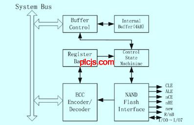

  S3C2410启动代码可以存储在外部的NAND闪存。为了支持NAND闪存BootLoader,S3C2410设置了一个SDRAM缓冲器叫做“Steppingstone”。启动时,NAND闪存最前端的4KB启动代码加载到“StePPingstone”中并且被执行。一般来讲,启动代码会复制NAND闪存中的内容到SDRAM中。利用硬件纠错码,HAND闪存中数据的有效性会得到验证。完成复制后,主程序会在SDARM中被执行。NAND闪存控制如图2所示。
图2   NAND闪存控制图

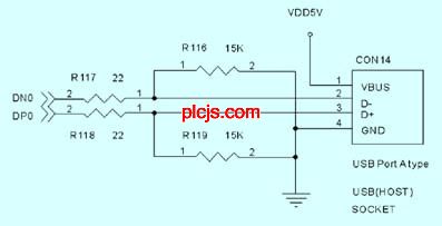

  在抄表系统中,图像数据的采集与传输是系统的功能重要组成部分。图像数据的采集通过S3C2410 USB host接口完成,采集的数据使用网络接口通过Internet传回控制中心上位机。S3C2410集成的USB接口模块中含有2个USB host接口,1个USB device接口。USB device接口可以工作在中断模式或DMA模式,兼容USB1.1协议,可以在高速〔12Mbps〕和低速(1.5Mbps)下工作。接口电路如图3所示。
图3  USB接口电路
