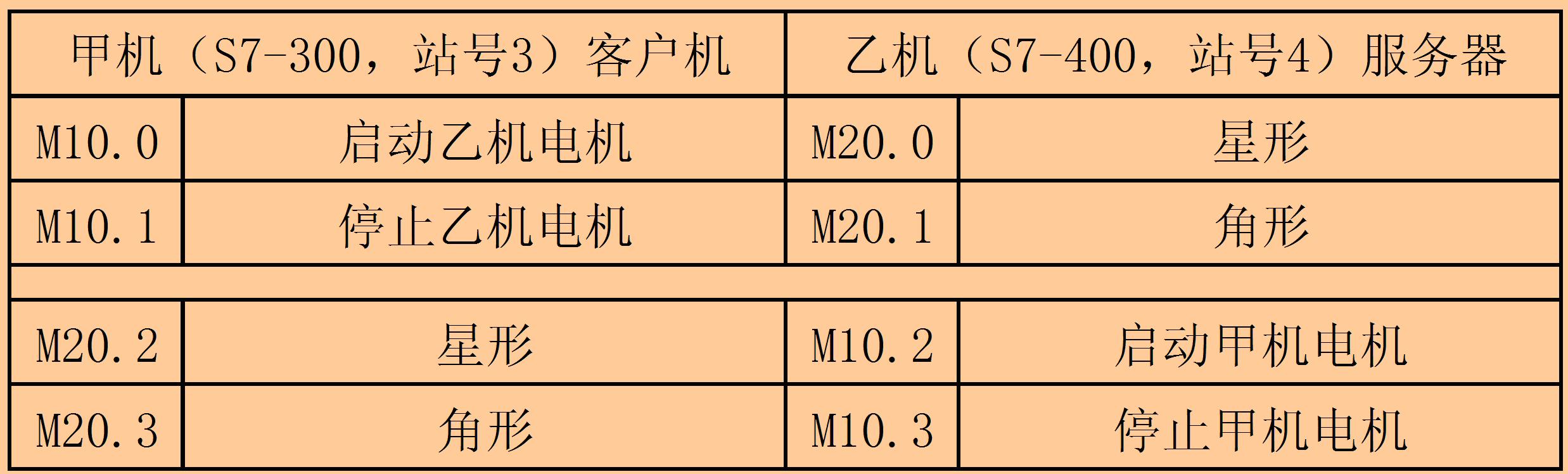

功能:S7-300的M10.0启动S7-400电机的星-角启动,M10.1终止S7-400的电机;S7-400的M10.2启动S7-300电机的星-角启动,M10.3终止S7-400的电机。
I/O分配表如下表所示:

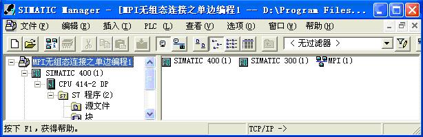

1、新建项目“MPI无组态连接之单边编程1”,并插入S7-300和S7-400两个站。
