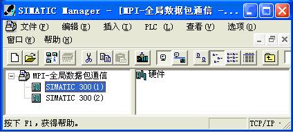

本例以两个CPU315-3DP MPI通信为例,简要介绍MPI通信全局数据包通信的组态步骤。
1、新建项目“MPI-全局数据包通信”项目,并插入两个S7-300站点。
