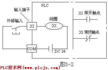

输入继电器与输入端相连,它是专门用来接受PLC外部开关信号的元件。PLC通过输入接口将外部输入信号状态(接通时为“1”,断开时为“0”)读入并存储在输入映象寄存器中。如图1所示为输入继电器X1的等效电路。
图1 输入继电器的等效电路
输入继电器必须由外部信号驱动,不能用程序驱动,所以在程序中不可能出现其线圈。由于输入继电器(X)为输入映象寄存器中的状态,所以其触点的使用次数不限。
FX系列PLC的输入继电器以八进制进行编号,FX2N输入继电器的编号范围为X000~X267(184点)。注意,基本单元输入继电器的编号是固定的,扩展单元和扩展模块是按与基本单元最靠近开始,顺序进行编号。例如:基本单元FX2N-64M的输入继电器编号为X000~X037(32点),如果接有扩展单元或扩展模块,则扩展的输入继电器从X040开始编号。
