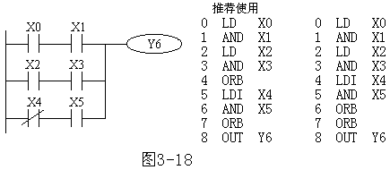

(1)ORB(块或指令)  用于两个或两个以上的触点串联连接的电路之间的并联。ORB指令的使用如图1所示。
图1  ORB指令的使用
ORB指令的使用说明:
1)几个串联电路块并联连接时,每个串联电路块开始时应该用LD或LDI指令;
2)有多个电路块并联回路,如对每个电路块使用ORB指令,则并联的电路块数量没有限制;
3)ORB指令也可以连续使用,但这种程序写法不推荐使用,LD或LDI指令的使用次数不得超过8次,也就是ORB只能连续使用8次以下。

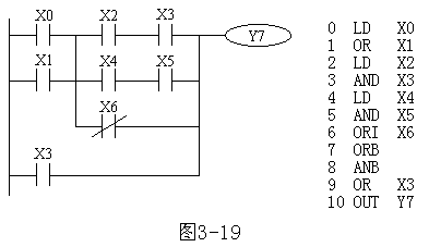

(2)ANB(块与指令)  用于两个或两个以上触点并联连接的电路之间的串联。ANB指令的使用说明如图2所示。
图2  ANB指令的使用
ANB指令的使用说明:
1)并联电路块串联连接时,并联电路块的开始均用LD或LDI指令;
2)多个并联回路块连接按顺序和前面的回路串联时,ANB指令的使用次数没有限制。也可连续使用ANB,但与ORB一样,使用次数在8次以下。
