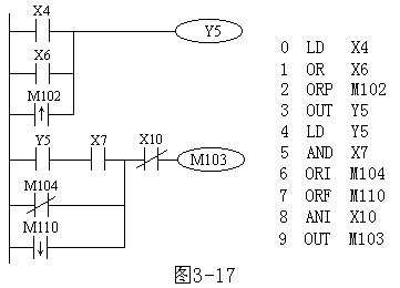

触点并联指令(OR/ORI/ORP/ORF)
(1)OR(或指令) 用于单个常开触点的并联,实现逻辑“或”运算。
(2)ORI(或非指令) 用于单个常闭触点的并联,实现逻辑“或非”运算。
(3)ORP  上升沿检测并联连接指令。
(4)ORF  下降沿检测并联连接指令。
触点并联指令的使用如图1所示。
图1  触点并联指令的使用
触点并联指令的使用说明:
1)OR、ORI、ORP、ORF指令都是指单个触点的并联,并联触点的左端接到LD、LDI、LDP或LPF处,右端与前一条指令对应触点的右端相连。触点并联指令连续使用的次数不限;
2)OR、ORI、ORP、ORF指令的目标元件为X、Y、M、T、C、S。
