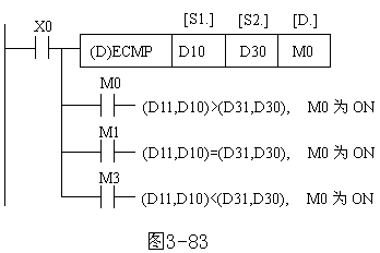

(1)二进制浮点数比较指令ECMP(FNC110) DECMP(P)指令的使用如图3-83所示,将两个源操作数进行比较,比较结果反映在目标操作数中。如果操作数为常数则自动转换成二进制浮点值处理。该指令源操作数可取K、H和D,目标操作数可用Y、M和S。为32位运算指令,占17个程序步。
图3-83  二进制浮点数比较指令的使用

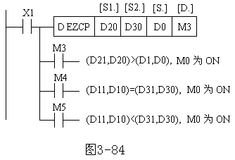

(2)二进制浮点数区间比较指令EZCP(FNC111)  EZCP(P)指令的功能是将源操作数的内容与用二进制浮点值指定的上下二点的范围比较,对应的结果用ON/OFF反映在目标操作数上,如图3-84所示。该指令为32位运算指令,占17个程序步。源操作数可以是K,H和D;目标操作数为Y、M和S。[S1.]应小于[S2.],操作数为常数时将被自动转换成二进制浮点值处理。
图3-84  二进制浮点数区间比较指令的使用

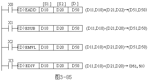

(3)二进制浮点数的四则运算指令  浮点数的四则运算指令有加法指令EADD (FNC120)、减法指令ESUB(FNC121)、乘法指令EMVL(FNC122)和除法指令EDIV(FNC123)四条指令。四则运算指令的使用说明如图3-85所示,它们都是将两个源操作数中的浮点数进行运算后送入目标操作数。当除数为0时出现运算错误,不执行指令。此类指令只有32位运算,占13个程序步。运算结果影响标志位M8020(零标志)、M8021(借位标志)、M8022(进位标志)。源操作数可取K、H和D,目标操作数为D。如有常数参与运算则自动转化为浮点数。
图3-85  二进制浮点数四则运算指令的使用
