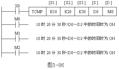

(1)时钟数据比较指令TCMP(FNC160)  TCMP(P)它的功能是用来比较指定时刻与时钟数据的大小。如图3- 86所示,将源操作数[S1.]、[S2.]、[S3.]中的时间与[S.]起始的3点时间数据比较,根据它们的比较结果决定目标操作数[D.]中起始的3点单元中取ON或OFF的状态。该指令只有16位运算,占11个程序步。它的源操作数可取T、C和D,目标操作数可以是Y、M和S。
图3-86  时钟数据比较指令的使用
