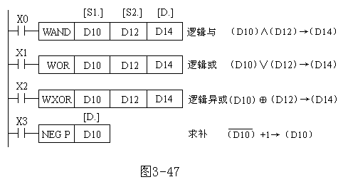

      (1)逻辑与指令WAND  (D)WAND(P)指令的编号为FNC26。是将两个源操作数按位进行与操作,结果送指定元件。
(2)逻辑或指令WOR   (D) WOR (P)指令的编号为FNC27。它是对二个源操作数按位进行或运算,结果送指定元件。如图4-48所示,当X1有效时,(D10)∨(D12)→(D14)
(3)逻辑异或指令WXOR  (D) WXOR (P)指令的编号为FNC28。它是对源操作数位进行逻辑异或运算。
(4)求补指令NEG   (D) NEG (P)指令的编号为FNC29。其功能是将[D.]指定的元件内容的各位先取反再加1,将其结果再存入原来的元件中。
        WAND、WOR、WXOR和NEG指令的使用如图1所示。
图1  逻辑运算指令的使用
使用逻辑运算指令时应该注意:
1)WAND、WOR和WXOR指令的[S1.]和[S2.]均可取所有的数据类型,而目标操作数可取KnY、KnM、KnS、T、C、D、V和Z。
2)NEG指令只有目标操作数,其可取KnY、KnM、KnS、T、C、D、V和Z。
3)WAND、WOR、WXOR指令16位运算占7个程序步,32位为13个程序步,而NEG分别占3步和5步。
