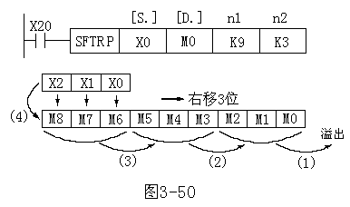

3.位右移和位左移指令
位右、左移指令SFTR(P)和SFTL(P)的编号分别为FNC34和FNC35。它们使位元件中的状态成组地向右(或向左)移动。n1指定位元件的长度,n2指定移位位数,n1和n2的关系及范围因机型不同而有差异,一般为n2≤n1≤1024。位右移指令使用如图3 所示。
图3  位右移指令的使用
使用位右移和位左移指令时应注意:
1)源操作数可取X、Y、M、S,目标操作数可取Y、M、S。
2)只有16位操作,占9个程序步。
