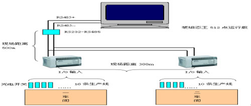

 工厂产量监控查询系统的结构示意图如图1所示。
 图1 产量查询系统结构示意图
 该系统要实现的功能是可以任意查询一车间、二车间任何生产线(共26条生产线)在任何时段的产量。具体要求如下:1)每条生产线产量的数据至少能够保存4个月的储存期,以便对历史数据进行查询;2)能查询每条生产线任意月、天、小时、分钟的产量;3)能对任意一条生产线在任意时段的产量进行查询;4)查询结果能以特定的格式在报表中显示,同时将结果打印出来;5)各条生产线任意月、日、小时、分钟的产量可在电脑上以柱状图、实时趋势曲线的形式显示。

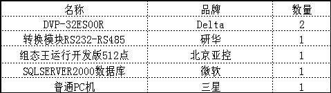

 该系统的设计是比较简单的,软、硬件选型配置如表1所示。
 表1 系统软、硬件配置
 工厂产量监控查询系统的设计主要在于软件系统的设计,以下问题是考虑的重点。
