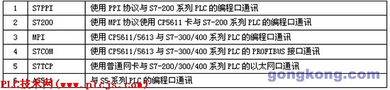

  FameView组态软件提供以下驱动,可以通过各种方式与西门子各系列PLC通讯:

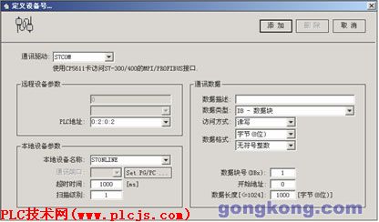

  FameView内置了CP5611、5613、适配器等通讯卡的驱动,能随FameView一起安装,当用户使用MPI或ProfiBus通讯时,不需购买和安装SIMATIC NET软件,甚至都不需安装STEP 7,能够简化用户的使用过程,更减少了安装和维护的工作,在FameView通讯组态时,可启动Set PG/PC Interface,配置网卡:

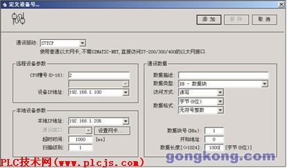

  FameView独家拥有的S7TCP驱动可以与S7-200/300/400的以太网通讯,计算机中不用安装任何西门子的有关软件,如SIMATIC NET等,使用普通的以太网卡,只要能ping通PLC的IP地址,就可以直接通讯,非常简单:
