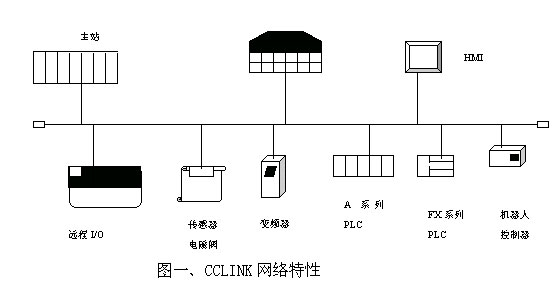

      CC-LINK网络特性图如下:
      CC-LINK具有如下特性:
      1) 在同行业中最快的通信速度,在需要高速应答时,可支持传感器输入及智能化设备之间进行大量数据传送。在100米距离内通信速率达10MB,1200米距离通信速率也达156KB。
      2) 对分散的PC(Progromme Controller)控制连网后进行循环传送,即,在主控PC与本地PC之间进行N:N的 循环传送。实现了控制系统的全分散、全开放、互操作、互换性。
      3) 可连智能设备,进行信息传送。
      除了字数据的循环传送以外,CC-LINK系统还能与智能化设备进行数据通 信,这些设备包括显示设备、条形码读写器、测量设备以及个人电脑等。
     4) 完善的RAS功能。具有自动在线恢复、待机主控功能、切断从站功能、确认链接状态功能及测试和诊断功能,系统具有高度可靠性。
     5) 多厂商的开放性网络具有高度的安全性。
     6) 采用双绞线组成总线网,节省投资,提高控制性能。

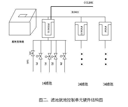

     1. 就地控制单元硬件设计
      就地控制单元不仅具有自动控制功能, 由于触摸屏的使用,而具有直观画面监视功能,其结构如图二所示。
      如图所示,单格滤池由五个阀门组成: DF进水电磁阀、F1出水阀、F2水冲阀、F3气冲阀、F4排水阀。由一台FX2N PLC控制单格滤池的自动过滤和自动反冲洗。滤池就地控制单元即CCLINK 网络的一个从站,执行三格滤池的控制过程内部数据交换。三格滤池通过RS485网络互连,这种RS485网络速率为192KB、距离为50米、数据传送量不大,但也是N`:N网络,可实现主控PC与从站PC之间数据循环传送。通过此网络三格滤格的三台FX2N PLC与触摸屏互连。
      滤池就地控制单元功能包括:
      ① 控制单格滤池的自动过滤和自动反冲洗。自动过滤监测滤池水位,据滤池水位的情况及时调整出水阀的开度,使滤池保持在过滤水位。当运行周期到或强冲或水头损失以达到时,滤池进行自动反冲洗。控制器监测滤池水位到达低水位,开启排水阀,开启气冲阀、气冲5分钟,关闭气冲阀;开启水冲阀、水冲5分钟、关闭水冲阀;关闭排水阀,冲洗结束。
      ② 控制方式和流程的选择。识别手动、自动集控(包括全自动及触摸监控)方式。根据实际情况选择气水冲洗和单纯水冲流程。
      ③ 保护功能。当滤池水位高于最高水位时,自动停止进水,开大出水阀。给出报警提示。当滤池水位高于超高水位时,除上述操作外,自动关闭出水阀。
      ④ 故障检测和诊断。检测阀门在规定时限内是否到位,进行检错分析,为可靠性控制提供依据。
      ⑤ 动画监视。以动画形式实时显示滤池各个阀门开关状态、到位情况、故障发生情况等;显示各个滤格状态(包括正常过滤、冲洗、触摸屏状态、手动控制等);显示风机水泵运行及故障情况;实时显示水位值。
      ⑥ 实时操作。包括滤格状态(全自动/触摸监控方式)选择;故障复位;在触摸监控方式下对滤池各个阀门进行开关控制。
       ⑦ 远程操作。在触摸屏上可执行对两台风机及两台反冲泵的直接启/停控制。

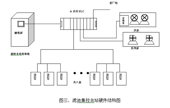

     2. 集控主站硬件设计
      集控主站放置于车间的值班室内,由A系列PLC 作为主控制器。其硬件结构图如图三所示。
      滤池集控主站管理CCLINK网络上八个从站(每个从站监控三个滤池)共对24个滤池的1100点数据进行处理和交换;监控两台风机、两台反冲泵运行;对关键数据进行处理并上送到厂级站 。滤池集控主站的功能有:
      ① 动画监视。以动画形式实时显示24格滤池各个阀门开关状态、到位情况、故障发生情况等;显示各个滤格状态(包括正常过滤、冲洗、触摸屏状态、手动控制等);显示风机水泵运行及故障情况;实时显示水位值及1小时内滤格水位变化趋势。
      ② 监控两台风机、两台反冲泵运行。对风机变频器进行选择、变频器频率设置。
      ③ 实时操作。执行对滤池进行强冲;排水阀、气冲阀、水冲阀的统一管理(同一时刻只能打开一个阀门)。
      ④ 流程的选择。根据实际情况选择气水冲洗和单纯水冲流程。
      ⑤ 实时数据的显示。以数字和曲线形式实时显示24格滤池的水位及1小时内水位走势;以数字和矩形图形式实时显示24格滤池的运行时间。
      ⑥ 历史数据查询。触摸屏可存储三千条记录(保持三个月的运行参数不刷新)。记录包括:24个滤池冲洗发生时间结束时间;滤池所处状态(全自动/触摸监控);24格滤池各个阀门故障发生时间等。
      ⑦ 故障查询。当滤格阀门故障报警发生时,用户查看具体的故障类型、位置和发生时间。
      ⑧ 参数设置。可对滤池运行时间、运行水位;滤池水冲时间、气冲时间;阀门开关时限;启动反冲泵台数;风机变频器选择等,通过人机对话方式由技术人员设置,此功能只能通过密码进入。

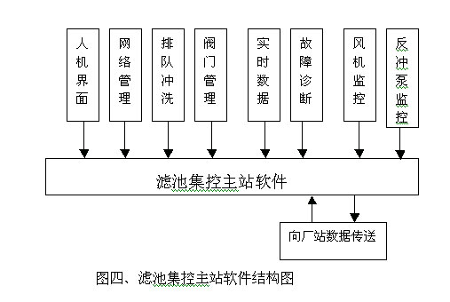

     1、滤池集控主站软件设计
      滤池集控主站其结构图如下:
     主站软件包括24格滤池排队冲洗、CCLINK网络管理、两台风机监控、两台反冲泵监控、实时数据监测、故障诊断报警、与厂站通信等。

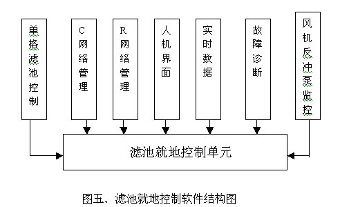

      2、滤池就地控制单元软件设计
      滤池就地控制单元包括:单格滤池控制、C网络管理(CCLINK网络)、R网络管理(RS485网络)、人机界面、实时数据、故障诊断、风机及反冲泵监控等功能。
      单格滤池控制执行自动过滤监测滤池水位,根据滤池水位的情况及时调整出水阀的开度,使滤池保持在过滤水位。当运行周期到或强冲或水头损失以达到时,滤池进行自动反冲洗。单格滤池控制软件流程如图六所示。
