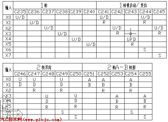

   有朋友关心使用PLC进行高速数据采集(如采集旋转编码器的脉冲信号)的方法,以下以FX系列PLC进行说明。欢迎大家进行更深入地探讨,请介绍您的应用经验。
  1、功能
   FX系列PLC提供了高速脉冲计数功能,通过这一功能可以连接编码器以测量位置,或积算仪表以计算累积量数值。与高速计数功能有关的I/O和软元件有以下:
   1)输入点6点:X0-X5,当该点输入控制高速计数器时,自动响应高速计数处理。此外,X6和X7也是高速输入,但只能用于启动信号而不能用于高速计数。
   2)计数器21点:C235-C255,用于高速输入信号的计数,用法见下文。
   3)辅助继电器21点:M8235-M8255,与21个计数器对应,用于标识该计数器输入信号是增计数还是减计数(见下文)。
  2、计数器的类型
   1)1相无启动/复位端子:C235-C240。
   2)1相有启动/复位端子:C241-C245。
   3)2相双向 :C246-C250。
   4)2相A-B相:C251-C255。
  3、用法
   1)21个高速计数器共享一个PLC上的6个高速计数输入端。如果输入被某计数器占用,它就不能用于其它计数器或其它用途,因此,最多可同时使用21个高速计数器中的6个。
   2)高速计算器的选择并非任意,它取决于输入信号的类型和计数器的类型。信号的类型必须与计数器的类型(见上文第2点)相匹配。
   3)各输入点有多个高速计数器可选择,但不能同时用于多个计数器,即使用了一个计数器后,与该点对应的其它计数器就不可用了。
   4)当M8~~~(M8235-8245)为ON时单相高速计数器C~~~为减计数方式;OFF时为加计数方式;当M8~~~(M846-8255)为ON时单相双输入高速计数器或双相计数器C~~~为减计数方式;OFF时为加计数方式;
  4、高速计数器与输入端的对应关系(见附图)
   注:U-增计数输入;D-减计数输入;A-A相输入;B-B相输入;R-复位输入;S-启动输入。
  5、程序例子(二相双向计数器)
   LD X10
   RST C246
   LD X11
   OUT C24
   功能:
   1)X0作为C246的增计数端,X1作为C246的减计数端。即当X0"OFF->ON",C246增一,当X1"OFF->ON",C246减一;
   2)当X11接能时,选通C246,使X0,X1的输入有效。
   3)当X10接通时输入时,C246复位。
  6、计数频率的限制
   1)各输入端的响应速度:X0、X2、X3:10KHZ;X1、X3、X5:7KHZ。
   2)全部高速计数器处理时间:计数器采用中断方式,因此,使用越少,可计数频率越高。若一些计数器用较低的频率,另一些则可用较高频率。使用的全部计数器的频率总和应低于20KHZ。
   3)对2相型计数器:若特定的时刻只使用1相信号,可按1相计算频率总和;若增减计数同时到达计数器,则按2相计算。
   4)对A-B相型计数器:在使用1个或2个这种计数器后,建议不要高于2KHZ频率,计算频率总和时,A-B相型信号的频率应乘以4。例如:C237单相3K+C246双向7K+C255AB相2K,则总和为3+7+2*4=18KHZ。
   5)可计算得:当只使用1个计数器时,频率极限为:1相型-10K;双向型-7K;A-B相型-2K。
