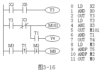

触点串联指令(AND/ANI/ANDP/ANDF)
(1)AND(与指令)  一个常开触点串联连接指令,完成逻辑“与”运算。
(2)ANI(与反指令)  一个常闭触点串联连接指令,完成逻辑“与非”运算。
(3)ANDP  上升沿检测串联连接指令。
(4)ANDF  下降沿检测串联连接指令。
触点串联指令的使用如图1所示。
图1  触点串联指令的使用
触点串联指令的使用的使用说明:
1)AND、ANI、ANDP、ANDF都指是单个触点串联连接的指令,串联次数没有限制,可反复使用。
2)AND、ANI、ANDP、ANDF的目标元元件为X、Y、M、T、C和S。
3)图1中OUT M101指令之后通过T1的触点去驱动Y4称为连续输出。
